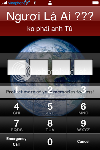

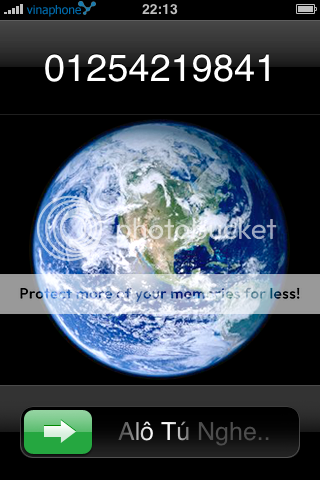

    chào các bạn
    hôm nay mình sẽ hướng dẫn các bạn thay đổi các chữ
    VD : Slide To Unlock , Slide To Power off,Slide To Answer......
    nói chung tất cả chỗ nào có chữ đều thay đổi theo ý mình đc
    mời các bạn xem một số hình ảnh mình đã thay đổi
    nếu cảm thấy thích thì làm theo mình hướng dẫn
    còn bây giờ là cách làm cho các bạn

    các bạn để ý các mũi tên mình đánh dấu.nó tương ứng với các hình mình đã post ở trên.các bạn có thể sửa theo ý mình
    chú ý : các bạn sử dụng iphone bằng ngôn ngữ tiếng anh.và khi sử dụng các bạn muốn thay đổi chữ nào thì làm như mình hướng dẫn và tìm đến đúng dòng chữ giống như trong máy rồi sửa.và thêm nữa là chỉ đc sửa chữ ở các dòng <string>......</string> tuyệt đối ko sửa dòng <key>.....</key>
